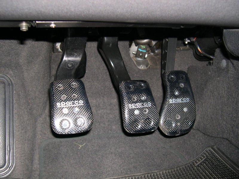

sono riuscito a trovare il pomello del cambio della momo pero non so come montarlo in quando ho difficolta perche il mio cambio e a siringa e non posso mettere la retromarcia, come faccio??
E poi per montare la pedaliera ho visto che si devono fare i fori sui pedali ma c'e un problama per quando riguarda il pedale dell'acceleratore che e troppo spesso in quando e a due strati come faccio li a fare i fori e ad avvitare i bulloncini??
Grazie anticipatamente!!! :shrug03) :shrug03) :shrug03) :shrug03) :shrug03) :shrug03)
Per il pomello dovevi cercare quello per il cambio a siringa se lo hai preso normale non va bene, per le pedaliere l'ho montata da poco devi prendere una punta piu lunga e bucare fino in fondo :OK)
damicochris":1kst8zr0 ha detto:
...infatti...ti tocca portare in dietro il pomello del cambio...ne devi prendere uno per cambio "a siringa"...per la pedaliera....armati di pazienza e piano piano, dopo aver preso bene le misure, fai i fori...
per la pedaliera fai attenzione che quella della frizione sia piu' alta possibile in modo che il suo azionamento sia piu' veloce nelle cambiate e soprattutto controlla che non vada a toccare il fondo del tappetino quando la azioni.
Per acceleratore e freno puoi montarle vicini in modo di fare il punta tacco.....
