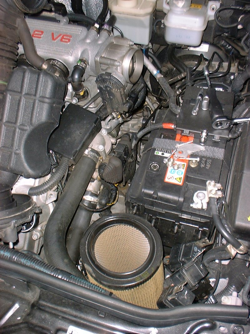

Il lavoro non è stato dei più facili....considerate che, staccati connettori, tubo di depressione e tolti i primi bulloncini, mi son trovato con l'ultimo bulloncino che era irraggiungibile e nascosto da un tubo corrugato bello spesso.
Fattomi un tombino tanto, ecco il filtro che viene via:
Notare il dettaglio di quanto passi giusto e un po' forzato l'elemento filtrante:

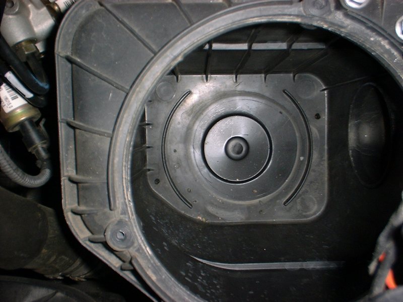

Tirandolo via ho potuto constatare che era montato male, in pratica l'airbox ha due sporgenze semicircolari sul fondo che fanno da anello di centraggio....il filtro era montato a cavallo di una di queste sporgenze, si vede bene il segno qui dove si nota che era tuttaltro che centrato rispetto all'airbox:

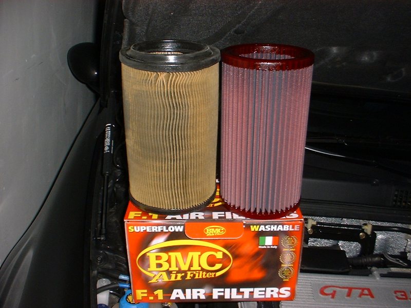

Ifatti, ecco qui filtro vecchio e nuovo, notate come l'originale fosse schiacciato su un lato! :mad2)
Comunque tutto è bene ciò che finisce bene ed ho montato il filtro in spugna anche sulla GTA come su tutte le altre auto da me possedute negli ultimi 10 anni.
